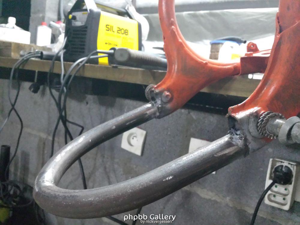

Voilà quelques photos une fois le montage de la boucle en place... chouette
110211011100
Je suis toujours à la recherche d'un bon samaritain pour la mes tubes de fourche avant.

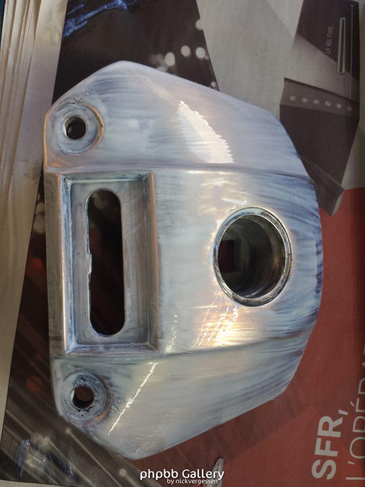

J'ai attaqué le décapage et la préparation du réservoir
1104
Il y a pas mal de boulot, j'ai que du mastic de finition SINTOFER en stock et suis pas sur que ca va le faire vu l'épaisseur de certain défaut ... pour l'instant je test.

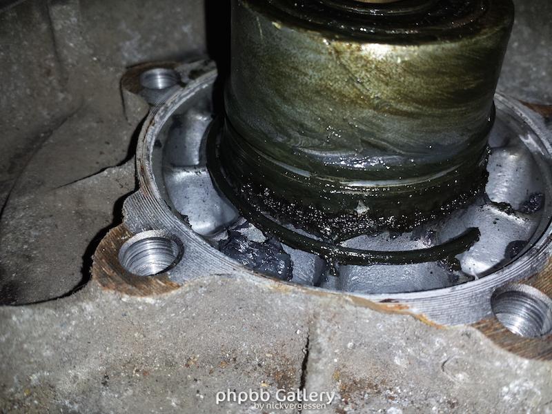

Il me reste ensuite à préparer les jantes. J'ai constaté que le joint de l'arbre arrière est HS, si quelqu'un peut me donner la référence à commander ou si ca ce trouve c'est la quincaillerie ? les roulements semblent OK.
1103
Coté moteur, j'ai reçu mon radiateur et mon hélice. Le montage du bloc devrait être possible mais il me faut le joint mécanique de pompe (Je préfère changer direct). Faut que je commande ce truc (une trentaine d'euros encore)...

Message non lude papicx » 02 mai 2015, 18:44
la ref de ton joint qu’on voit sur la photo, c’est le rep 10 sur cette vue (K11). 91302 KF0 003, initialement 91302 415 003.
Par contre, il y a aussi un autre joint à mettre sur le crabot d’entrainement.
Un joint plus grand et très fin. ref originale 91356 415 003, dimensions 62.7 x 4
il est sur cette vue (K15), rep 30
il n’est pas dispo sur csmnl.com mais l’est peut être ailleurs. si tu as l’ancien et qu’il est en bon état, nettoie le et tu peux le réutiliser.
