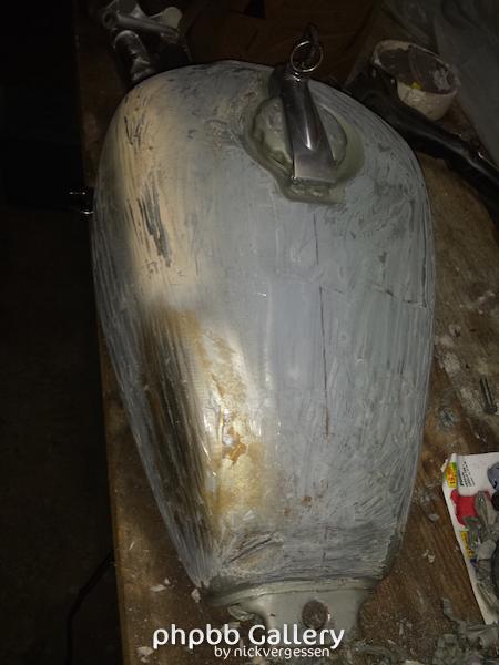

Message non lude E97 » 30 avr. 2015, 16:12
J'ai attaqué le décapage et la préparation du réservoir
1104
Il y a pas mal de boulot, j'ai que du mastic de finition SINTOFER en stock et suis pas sur que ca va le faire vu l'épaisseur de certain défaut ... pour l'instant je test.
J'ai un modèle custom et il semble qu'il n'y a pas de jauge à essence ... du coups c'est le moment ou jamais s'il faut installer une jauge... vous en pensez quoi ?

Message non lude Clou52 » 30 avr. 2015, 16:28
Tu avances bien à ce qu'on peut voir.
Tu l'as décapé avec quel produit ton réservoir ?
Pour la jauge, c'est clair que c'est l'idéal mais je crains que sur nos CX ça veuille dire pas mal de modifications :?

Message non lude E97 » 30 avr. 2015, 17:41
Clou52 a écrit:Tu avances bien à ce qu'on peut voir.
Ben juste un grattoir et de l'huile de coude... je chauffe quelques seconde la zone à enlever et hop.... âpres faut poncer au 60, puis 100... pou l'instant je bouche les trous. ..
