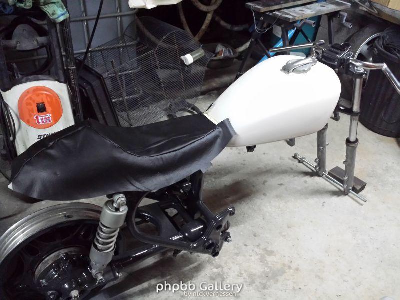

J’ai terminé mes travaux de peinture, et je suis plutôt satisfait du résultat à 90% ... en effet
Sur le réservoir, j’ai une poche qui est apparue (là ou j’ai le mastic...), au début je pensais que c’était une coulure, mais c’est comme une bulle de gaz ... pensez-vous que c’est lié au masticage ? Et surtout est-ce que ça va finir par ne plus le faire (si je ponce et peins à nouveau ...) j’avais utilisé un mastic spécial métal de chez sintofer..
Au niveau du cadre, y a quelques défauts ici et là, mais rien de très marqué, je me rends compte que c’est plus compliqué peindre de façon uniforme qu’une portière ou qu’un réservoir ....
Pour la peinture des couples coniques j’ai bêtement masqué une partie de celui-ci pensant que c’était caché à l’intérieur de la jante (moyeu), mais en fait non... donc re peinture à faire... De toute façon, je pense qu’il me faudra faire un montage à blanc de la moto puis redémontrer soigneusement pour repeindre et/ou ajuster et enfin remonter définitivement les éléments.
1111
Pour la partie-cadre, il ne manque plus qu’ à régler mon problème de fourche (faut vraiment que j’en trouve une pour pouvoir avancé) ... je cherche toujours une fourche :-D . Je vais également devoir acheter les pneus. Je voulais des continental TKV11 et 12 mais on me les propose ici à 150 euros pièce... :? . Donc j’oublie le style et je vais partir sur moins chère.

Ton réservoir est-il vide ? S'il est plein et s"il y avait du mastique il y a peut être un trou et ce sont des vapeurs d'essence qui passent, qui créent cette réaction.
Il peut y avoir autre chose.
Jacques

Oui réservoir vide lors des travaux

Mastic trop vieux ou mal conservé ?
Il y a une date de péremption sur ce genre de produit il me semble.

Je pense pas que le mastic soit trop vieux mais je vais vérifier. Je souhaiterais surtout être sur que si je re-ponce et re-peint à nouveau je me retrouve pas avec une nouvelle cloque.... je pensais que comme le défaut était assez important le mastique n’était pas bien sec à cœur mais bon.

je viens un peu après la la bataille mais , pour ce defaut sur le mastic, il est possible que celui ci soit sensible a l'eau !
en effet, comme tout le monde, tu as du poncer a l'eau !
si le mastic est poreux, de l'eau a pu rester prisonniere et etre refoulée avec la peinture
donc , si tu dois repeindre, pense a poncer a sec ! :)

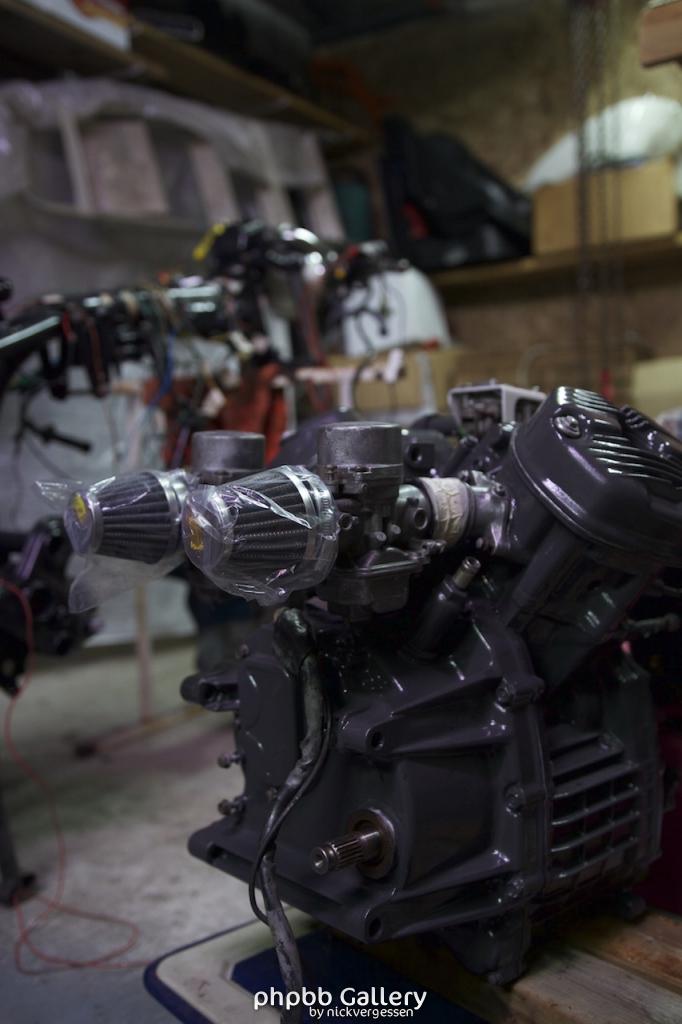

Bon j'ai reçu le joint d'arrêt d'huile derrière le joint de pompe à eau aujourd'hui . et voilà le travail
1112
Demain je vais pouvoir attaquer,
le réglage des soupapes,
la pose des joints moteur neufs.
l'installation du nouveau filtre à huile,
les nouvelles bougies
Me restera plus qu' à remettre le moteur dans le cadre et cabler le circuit en provisoire pour pouvoir donner un coup de démarreur.
ah oui rassembler les 2 carbus aussi pour essayer de démarrer le bourrin..
bon j'ai tj pas d'échappement donc ça va faire un bordel d'enfer mais c pas grave
