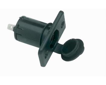

J'ai choisi une prise allume cigare étanche, (boutique accessoire auto):
De surcroit, elle est rangée au fond de la boite à gants :wink: .
Son fil d'alimentation passe par le petit trou d'évacuation d'eau, et je branche la fiche mâle du GPS à l'abri à l'intérieur de la boite à gants :wink: .
Seul le fil du GPS sort, et toute la connexion allume cigare est cachée dedans, et quand le débranche le GPS, je referme le bouchon.
