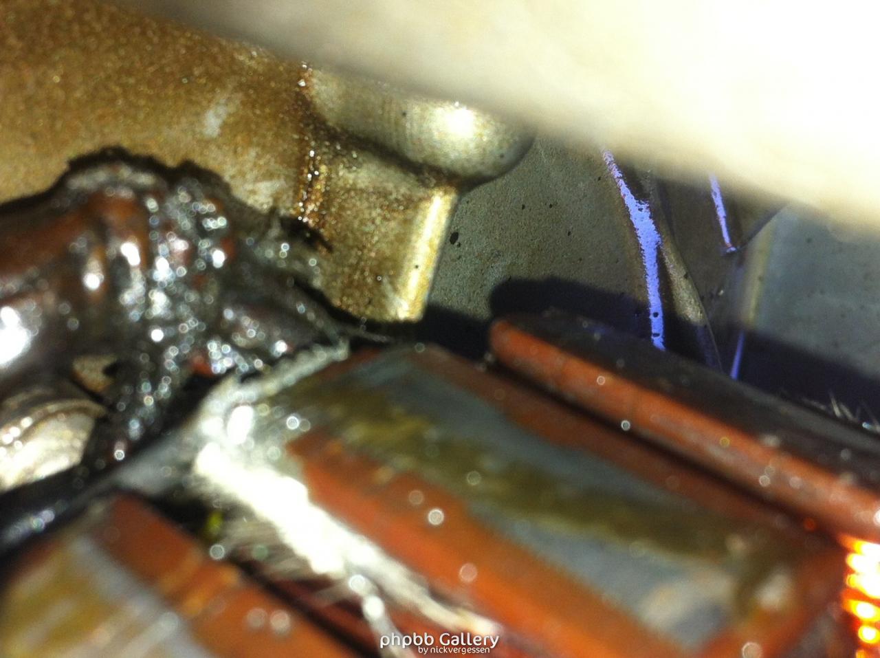

Re: problème demarrage
Message non lude kevin72 » 31 mars 2015, 19:07
J'ai pas retrouver de bout je vais faire une recherche comme tu me le préconise, les bobines ne sont pas toucher mais le stator a pris un bon petit coup sur le dessus à un endroit.
kevin72
Messages: 36
Images: 5
Enregistré le: 03 nov. 2014, 19:08
Localisation: le mans
CX actuelle(s): cx custom
Message non lude papicx » 31 mars 2015, 22:43
Une photo ?
Normalement, ce n'est pas grave.
Messages: 11089
Images: 120
Message non lude kevin72 » 01 avr. 2015, 12:24
une petite photo de qualité moyenne1097
kevin72
Messages: 36
Images: 5
Message non lude papicx » 01 avr. 2015, 12:53
Et le bobinage n'a rien ?
As tu pris les valeurs ?
T'as toujours pas trouvé l'intrus ?
Messages: 11089
Images: 120
Message non lude kevin72 » 01 avr. 2015, 13:28
Non les bobines n'ont rien et j'ai pas trouver l'intrus des petits bout de limaille mais pas de gros morceaux. Je vais remonter comme ça.
