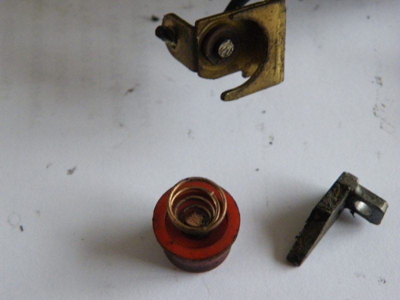

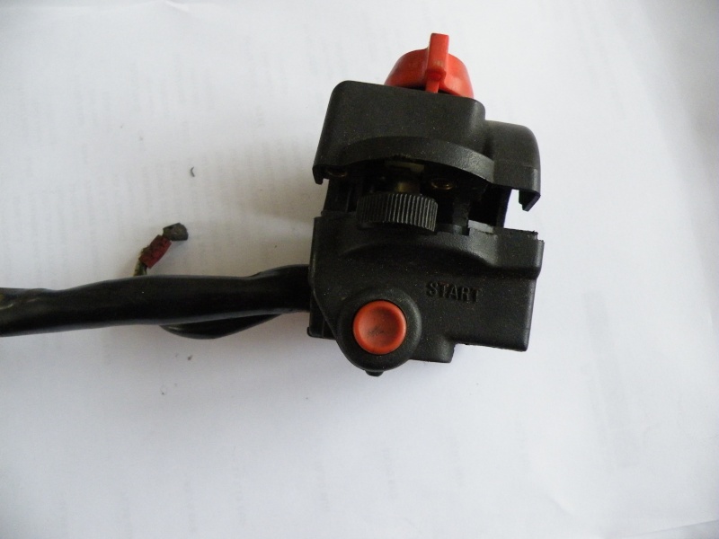

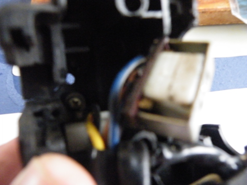

Bon, j'ai une cocotte démontée sous la main.
Quand tu as enlevé les 3 vis cruciformes (tournevis Philips N°2) du dessous, cela se présente comme ceci.

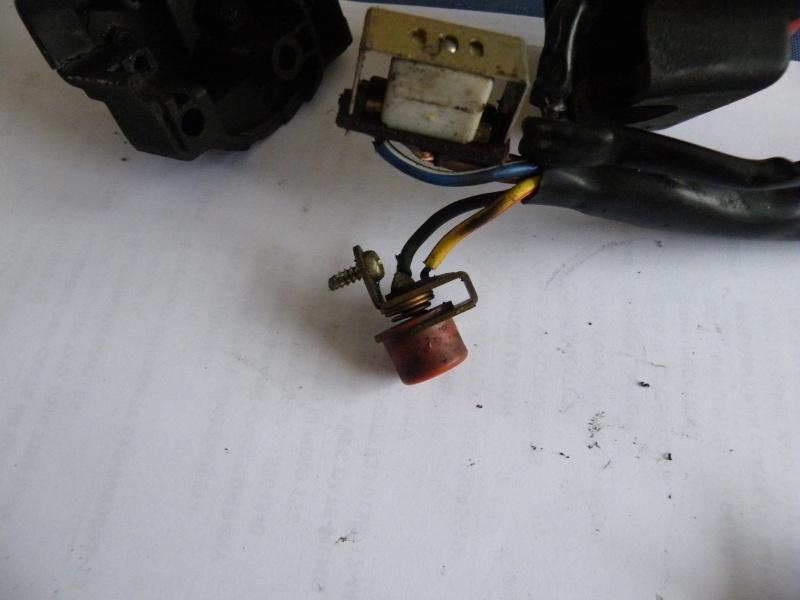

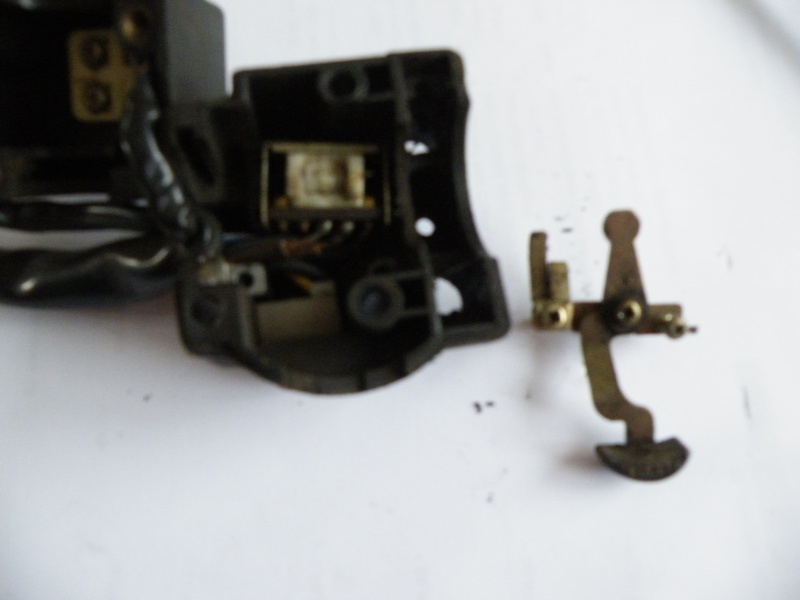

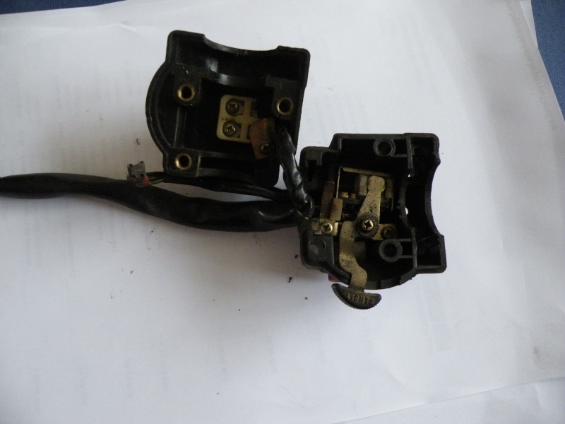

Et quand c'est ouvert, c'est comme ça!

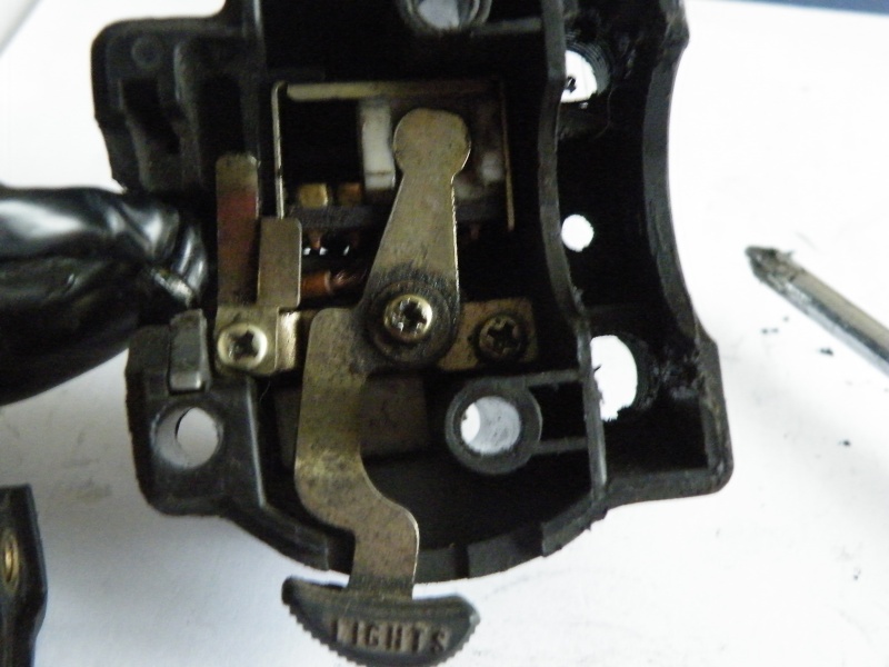

Tu ne bouges pas à la vis de l'axe de la commande de phares (au milieu)
et tu enlèves les 2 vis extérieures

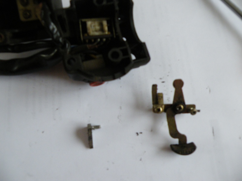

Puis tu enlèves la pièce métallique (blanche) sur la gauche qui permet de bouger la tresse de câbles.

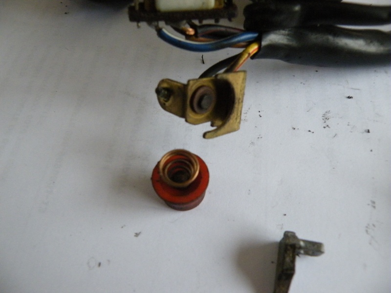

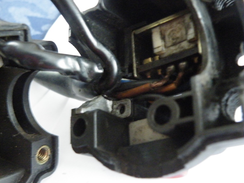

Pour démonter le bouton START, il faut enlever la petite vis du fond.
Voilà le bouton hors de son logement.
Et les contacts oxydés (les 2 pastilles noires, une dans le bouton, une sur la patte).
Un nettoyage sommaire donne ceci
Le remontage, c'est l'inverse.
Et quand c'est fini
