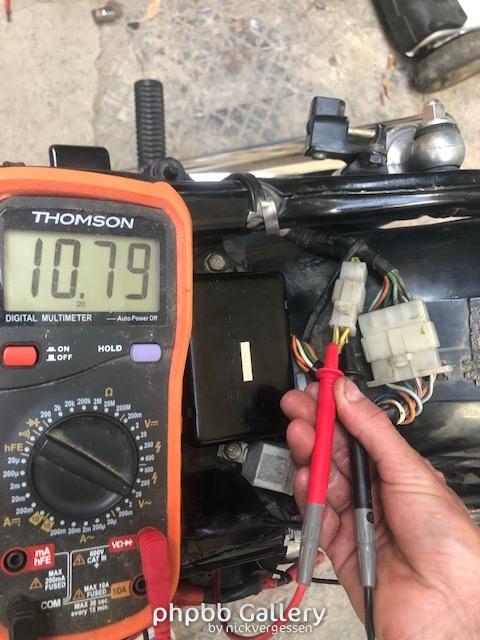

- test de l’alternateur ( pas d’amélioration si je débranche le connecteur 3fils jaune)
ALTERNATEUR / (charge batterie)
fils jaunes entre eux (0,8 à 1,2 Ω) = environ 1,4 Ohms
fils jaune et masse (isolement total) = Infini
BOBINES DE CHARGE
blanc / masse (315,0 à 473,0 Ω ) = 305 Ohms
bleu / masse (315,0 à 473,0 Ω ) = 377 Ohms
bleu / blanc (77,4 à 94,6 Ω) = 72 Ohms

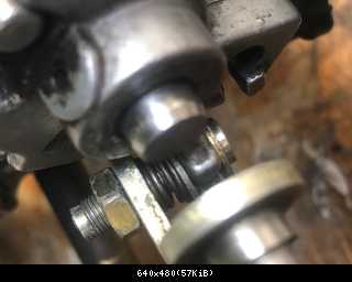

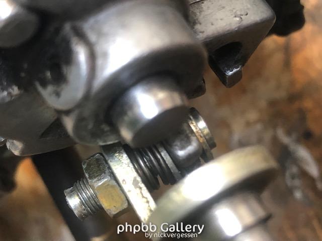

Par contre ! je constate un léger jeu au niveau de la tige de l'accélérateur du carbu droit comme si le ressort (celui de la synchro) était trop faible, quand je le bouge à la main mon cylindre droit se met en marche.
Tempi pour ma synchro je dérègle tout ça voir si ça change et rien !
je démonte les carbus et je m'aperçois d'une part que mon papillon droit est complètement fermé et que la vis de synchro agit uniquement sur le carbu de gauche. Pour forcer l'ouverture du papillon j'ai mis une rondelle en + sur le ressort. j'ai maintenant mes 2 papillons que je peut régler.
Je remonte ça demain, normalement je n'aurais plus de bécane qui tourne sur une patte au ralenti, à voir si cela vas résoudre le problème de ratatouille.

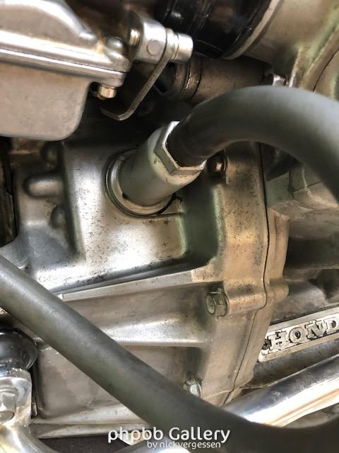

depuis le début j'entends comme un souffle d'air au niveau du moteur (qui ne provient pas du ventilateur)
Un moteur en marche brasse de l’air dedans, c’est normal. As tu bien un tuyau d’évent qui va au boitier de filtre à air ? que ce soit sur le coté (bouchon de visitre pour régler les soupapes) ou en haut de chaque culasse. Mais il me semble bien que les CX 400 n’ont pas été équipées d’origine de ces anciens systèmes de récupération des vapeurs d’huile.

La vis de ralenti règle le papillon de gauche par sa timonerie.
Le papillon de droite est bien "commandé" par le papillon de gauche, via la timonerie.
Pour cela, la "fourchette" du papillon de droite est maintenue par une vis de réglage (vissée sur la timonerie de gauche et immobilisée par un contre écrou) et la fourchette prise entre 2 rondelles et un petit ressort costaud pour bien entrainer la timonerie du papillon de droite.
Ça, c’est un point.

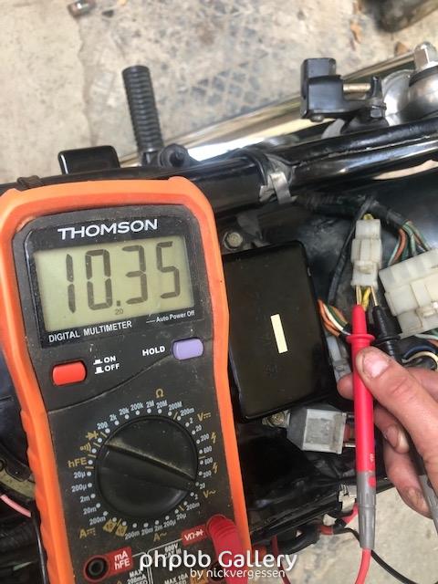

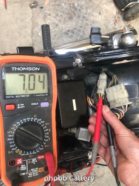

Un autre point ce sont les 4.8 volts entre les fils jaunes entre eux, là c’est vraiment bizarre, normalement tu as plus de 20 volts.
Si ta batterie bouillonne, au point de l’entendre, c’est qu’elle est hs. La charge ne prend que difficilement.
Il est normal qu’on voient des bulles quand la batterie est en charge, c’est l’effet de l’électrolyse. Mais pas au point de l’entendre.

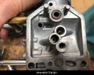

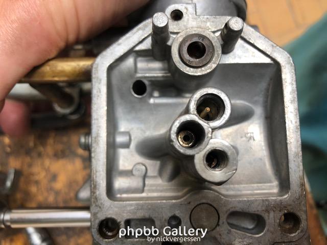

Carburation : j'ai passé un brin de fil multibrin à l'intérieur du gicleur de ralenti, sous le bouchon noir. J'ai pas mal galéré à le rentrer sur les 2 carbus mais avec de la volonté ça rentre jusqu'à 34 mm en asticotant le fil pour bien nettoyer (c'est super serré la dedans).
1903
J'ai omis aussi de vous dire, sous le gicleur de ralenti, le trou en bas de la photo, il a un autre gicleur avec une empreinte tour vis plat que je n'arrive pas à dévisser. J'ai réussi a retirer celui du carbu gauche non sans mal, chauffant au décapeur wd doigté de fée. il était propre, par contre celui de droite ne veut vraiment pas bouger. un ami m'a fait un nettoyage aux ultra-sons de mes 2 carbus démontés.
Pour clôturer ce doute de carburation, dans mon kit restauration carbu il y avait des gicleurs de ralenti plus gros que les miens (78 contre 75) pas d'amélioration, j'ai refait le test des bougies au moment où ça déconne, elle sont toutes les 2 complètement noires, sèches mais noir.es
En ce qui concerne la fourchette de la synchro, il y avait eu un mauvais montage ce qui me créait un jeu sur le ressort, j'ai remis tout comme ça devrais être : rondelle 1, bas de la fourchette, haut de la fourchette rondelle 2 ressort c'est bien ça ?

Prise d'air : j'ai fait un calage de soupape à 0.10 admission 0.12 échappement, j'ai bien un tuyau d’évent qui va au boitier de filtre à air
1908
L'allumage : j'ai refais des relevés de tension concernant mon alternateur
cas 1 : la prise 3 fils jaunes débranchée : 45 volts à 2500tr/min sur les 3 fils venant de l'alternateur.
cas 2 : la prise 3 fils jaunes est branchée :
1er test 10,35V 10,79V 7.04V
2eme test 12,08V 9,56V 4,74V
3eme test avec un autre contrôleur 6,7V 7V 1,6V toujours à 2500tr/min
J'ai aucune idée pourquoi mes précédentes valeurs été à 4.8V sur le 3. Là, il y a problème, les piles de mes contrôleurs étant peut être un peu fatiguées mes 3 valeurs devraient être les mêmes donc alternateurs H.S. Mais Pourquoi la tension de ma batterie est elle bonne dans ce cas ?
1904
1905
1906
