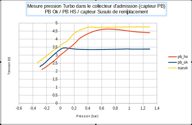

Le capteur PB HS, c'était un peu vicieux pour le mettre en cause, car il retournait une tension qui semblait proportionnel à la dépression et à la pression présente dans le collecteur d'admission.
Si on n'a pas les caractéristique pression / tension de ce capteur, on se dit qu'il fonctionne correctement, du moins dans mon cas.
Par chance, j'avais une deuxième 500 pour pièces avec le capteur PB. Je l'ai monté et tout est rentré dans l'ordre.

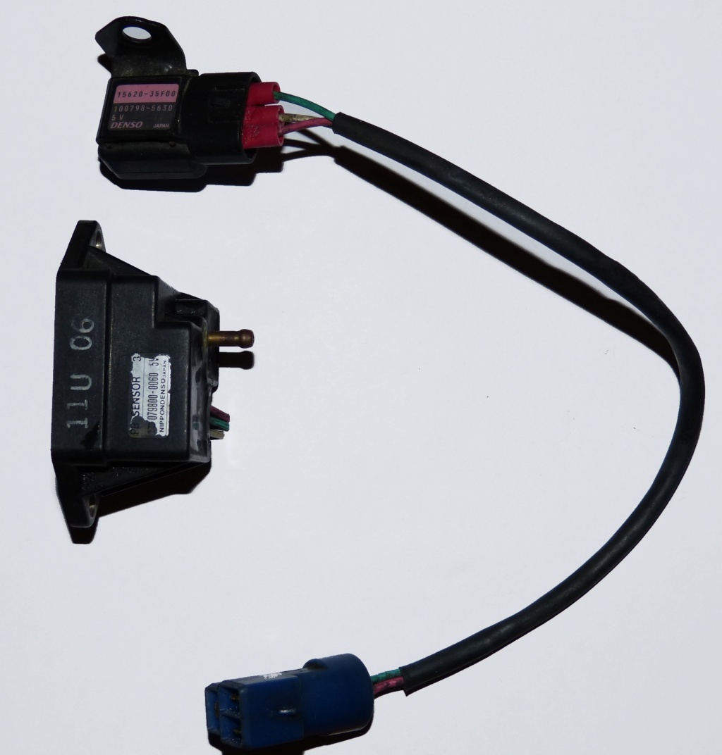

Le capteur PB peut être remplacé par Denso qui équipe, entre autres, des GSXR K1 et surement d'autres motos. Référence sur les photos en dessous.
Il n'est pas plug and play, le connecteur n'est pas le même, il faut récupérer celui du capteur PB avec les fils, c'est un moindre mal.
J'en ai profité pour mesurer en pression / tension les 3 capteurs

SPTOQ a écrit:../..
Bonjour SPTOQ
À bien regarder le tableau, le capteur du Suzuki (trait jaune) a un comportement plus proche du capteur PB hs (trait rouge) que du capteurs en bon état (trait bleu).
À moins que tu te sois trompé dans les couleurs, j’ai du mal à saisir. :roll:
Peux tu expliquer à un novice :?:
:merci2:
Messages: 11173
Re: problème de capteur PB sur 650 turbo
Message non lude SPTOQ » 31 oct. 2021, 00:49
Bonjour Patrice (Toi un novice, c'est une blague)
Je sais, j'ai eu un doute aussi en revoyant les courbes, les relevés datant dune dizaine d'année...
Cependant, la rouge est bien le capteur HS.
Pour info, j'ai une sonde lambda afin de connecter un indicateur pour connaître l'enrichissement.
J'ai aussi un contrôleur électronique de turbo. Cet appareil m'informe en temps réelle de la pression dans le collecteur d'admission, mais pas que.
Les symptômes à l'époque, des a-coups en dessous de 3000RPM, symptômes identiques à un manque d'essence, confirmé par la sonde lambda qui m'indiquait un enrichissement pauvre jusqu'à ce régime.
Au delà, RAS.
3000RPM environ, c'est aussi le moment ou la pression devient positive dans le collecteur d'admission, mon problème se trouvait donc dans la partie dépression des courbes.
Hors la courbe rouge est plus basse que les 2 autres.
Maintenant, si on considère que la courbe bleue est celle du capteur opérationnel, pour une pression de -0.2bar réelle, la courbe bleue donne 2.7V alors que la rouge 2.3V.
2.3V sur la courbe bleue donne -0.3bar. Au final, le système pense être à cette pression et donne donc moins d'essence, d'où les a-coups (plus il y a d'air, plus il faut de l'essence).
Avec le même raisonnement, le capteur Susuki retourne 3V pour ce fameux -0.2bar, le système comprend -0.1bar (courbe bleue), il injecte trop d'essence, mais c'est un moindre mal pour le moteur (combustion moins chaude).
Quand on regarde la courbe bleu dans sa partie positive, elle devient rapidement plate. A mon avis le système ne prend plus en compte ce capteur et uniquement P2 (pression turbo).
Ce qui explique un lambda identique au dessus des 3000RPM malgré les courbes jaune et rouge qui continuent à évoluer quand la pression est positive.
J'espère que c'est plus clair.

Pour le capteur de la Suzuki, ne serait il pas possible de mettre une résistance dans le fil de sortie, ou un régulateur de tension (qui reste à déterminer) à l'entrée du capteur afin d'avoir les mêmes valeurs qu'un neuf de chez Denso ?
L'intensité du circuit ne devant pas être énorme, ce devrait être facile à faire.
Envoyé de mon SM-G955F en utilisant Tapatalk
Messages: 11173
Message non lude SPTOQ » 31 oct. 2021, 10:16
Oui c'est possible d'abaisser la tension.
Néanmoins, ce décalage permet d’atténuer voir même d'annuler cette petite hésitation qu'à le 500 turbo à 3000RPM, comme s'il y avait pendant un laps de temps très court une coupure d'allumage ou de l'injection. J'ai constaté ce phénomène sur d'autre 500 et c'est aussi remonté par d'autres sur le net.

Message non lude SPTOQ » 31 oct. 2021, 21:31
Pour moi il apporte un plus, puis comme celui d'origine est introuvable en neuf c'est une bonne alternative.
Un d'occasion, ben ... c'est de l'occasion qui commence à dater quand même.
