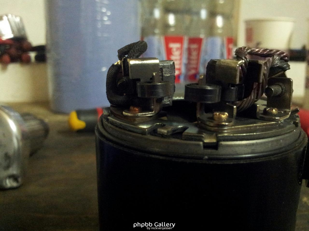

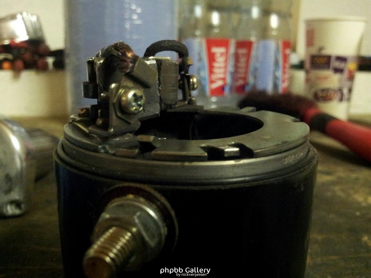

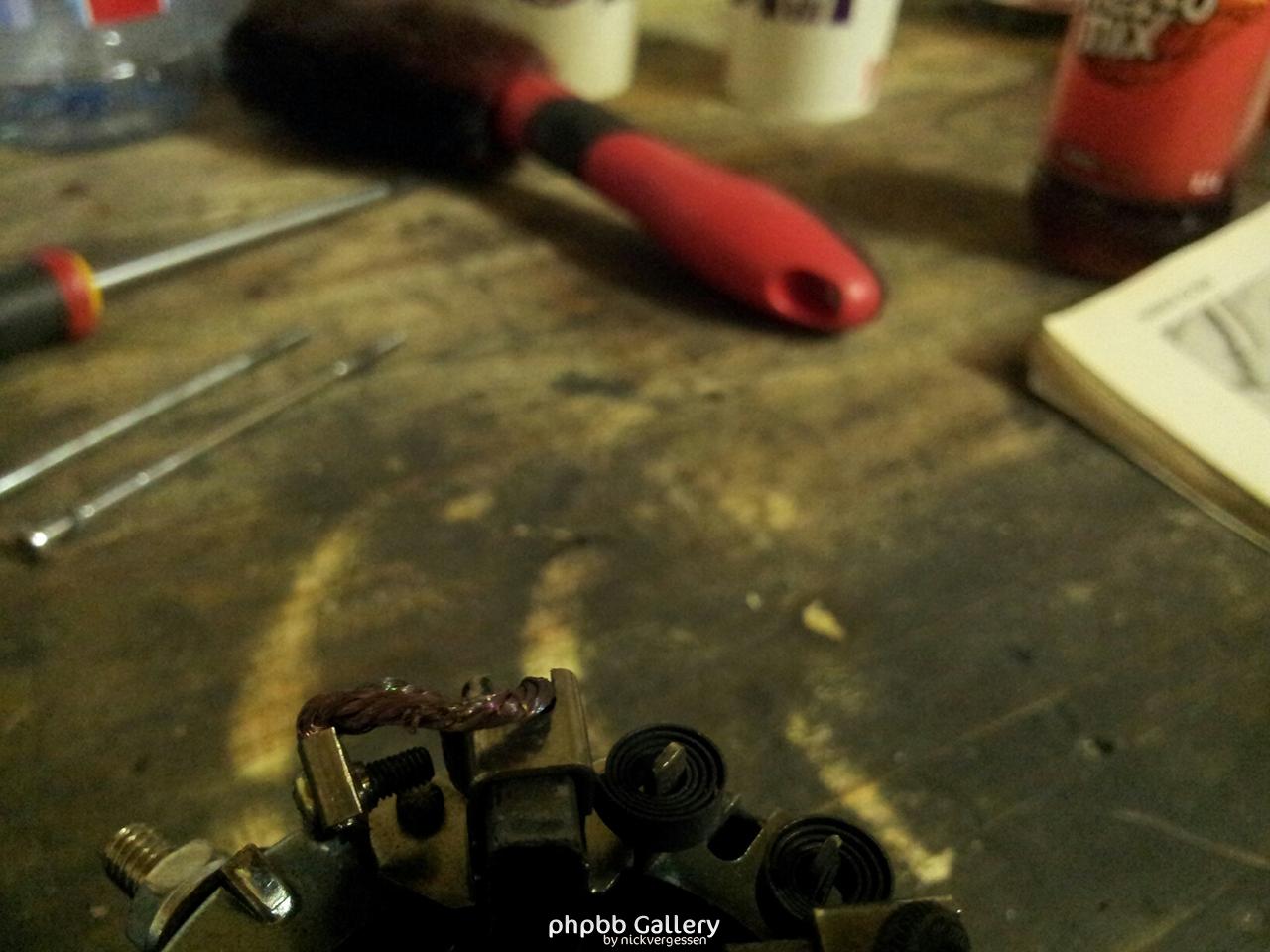

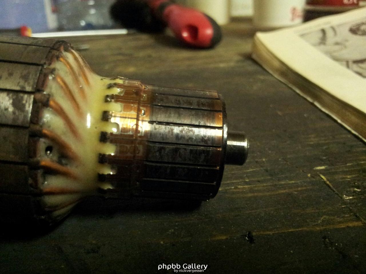

Message non lude cambia4 » 16 mars 2014, 21:10
Bonsoir tout le monde,
nous revoilà après un weekend chargé.
Papi, on a testé le démarrage avec batterie de voiture => même topo :evil:
On a donc démonté de nouveau le démarreur et pris quelques clichés. Peut-être que quelque chose vous sautera aux yeux!
engrenage du démarreur avec jeu mini
