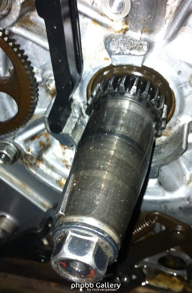

bonjour,
j'aimerais avoir l'avis d'expert sur le patin guide, j'ai un bout d'alu qui est censer le maintenir de casser. la photo en dessous sera plus parlante.
j'ai acheter le moteur seul, avec pour symptome qu'il claquait. les patins ont l'air récents ainsi que la chaine.

Bonjour kevin...
rhalalaaa. Ça pue... (mais pas trop...)
peux tu faire une photo avec le patin monté sans la chaine et ton appareilà hauteur du vilo ?
J'ai un moteur à ouvrir, je vaus voir si on peut résoudre ton souci.
c'est la première fois que je vois le carter brisé à cet endroit. :haaaa:
j'ai une idée de réparation mais je vais vérifier avant de l'exposer (aux critiques :? )

merci pour cet réponse rapide, voici deux photo complémentaire:

Message non lude bernie » 07 nov. 2014, 19:04
Songe à faire recharger la partie cassée au Tig.

Message non lude papicx » 07 nov. 2014, 19:23
Alors, à premiers vue, ce n'est pas si catastrophique que cela.
Le patin semble bien reposer dans ce qui reste de cuvette.
Qu'en est il si tu essayes de le remuer en bas ?
Le patin bloque vers l'arrière la chaîne qui va passer. Ça devrait tenir si ton patin ne bouge pas.
Plutôt que de réaliser un rechargement au TIG, un échange du palier AR serait plus facile. Ce n'est pas une pièce rare avec le nombre de moteurs en pièces détachées...

Message non lude bernie » 08 nov. 2014, 13:19
Si les pièces se trouvent facilement bonne idée que de remplacer. Personnellement étant chaudronnier une soudure pour moi est ou a été une solution qq fois.

Message non lude kevin72 » 10 nov. 2014, 12:07
bonjour,
j'ai remonter le patin bouge légèrement, sur ce moteur en cas de casse de la chaine de distribution les pistons cognent-ils les soupapes?
j'ai des doutes que la bruyance vienne du patin.

Message non lude papicx » 10 nov. 2014, 12:54
Alors il faut choisir une autre solution.
Vois mon mp dans qq minutes...

Message non lude papicx » 02 déc. 2014, 18:15
bonjour Kevin
J'ai remis la main sur un palier AR de vilebrequin en très bon état.
Ça t'interesse toujours ?

Message non lude kevin72 » 08 déc. 2014, 18:07
bonjour patrice, merci c'est gentil mais j'en ai trouver un par contre je cherche les capteurs d'allumage situé à l'arriere du carter ceux qui sont facile d'accès.
