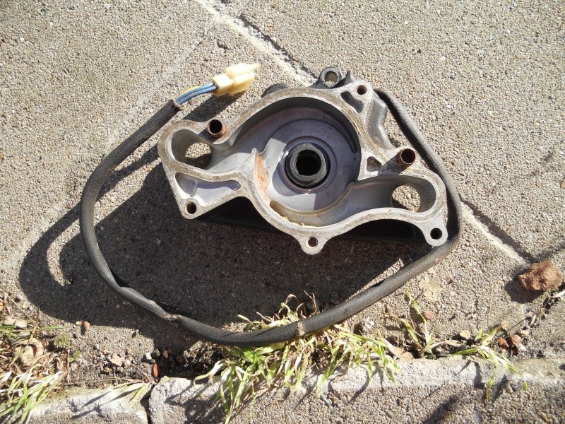

Bonjour.
Je connais parfaitement le problème et j'ai même écrit un article (traduit du néerlandais et repris avec l'autorisation du club Honda Turbo des Pays-Bas) dans le CX mag à ce sujet.
Il s'agissait d'expliquer comment remplacer le capteur d'injection défectueux par un capteur piqué dans le Delco d'une Toyota :!:
Les symptômes que tu décris sont typiques.

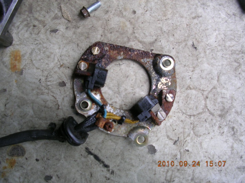

Les capteurs d'injections, positionnés dans un petit carter entre l'arrière du bloc moteur et la pompe à eau, sont souvent détruits par l'oxydation.
Celle-ci est causée par une légère perte de liquide de refroidissement par le joint mécanique.
Il est possible de les remplacer (il y a 2 capteurs, un par cylindre) sans tomber le moteur, ..., avec des doigts de fée :!:
Tu devrais également t'assurer que les injecteurs ne sont pas collés :!:
Pour cela, contact ON, après la phase d'initialisation, moteur à l'arrêt, tourner la poignée de gaz.
On doit entendre les injecteurs s'activer brièvement.
En tenant chaque injecteur entre les doigts, on doit sentir qu'ils réagissent.
Si ce n'est pas le cas, il n'y aura pas d'injection de carburant (et aucune faute au calculateur).
Pour en revenir aux capteurs d'injection, ils renseignent le calculateur d'injection sur le régime moteur et sur la position des pistons au PMH quand les soupapes d'admission commencent à s'ouvrir pour débuter l'injection de carburant.
Pendant la phase de démarrage, la vitesse du moteur est trop faible pour avoir un signal de qualité suffisante aux capteurs.
Le calculateur ouvre donc les injecteurs aléatoirement.
Ce n'est que quand le moteur est démarré (et qu'on relâche le bouton START) que le calculateur commence à injecter le carburant de manière séquentielle.

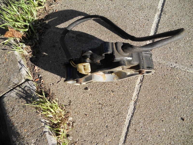

Voilà à quoi ça ressemble.
J'ai dans mon stock (pas ceux de la photo) un carter avec ces 2 capteurs en état, acheté quand j'en ai vu sur ebay, aux USA. (c'est rarrissime alors...)
Le prix est "à négocier".
Jean :costaud:

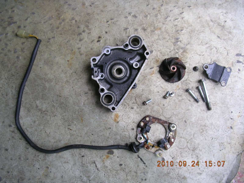

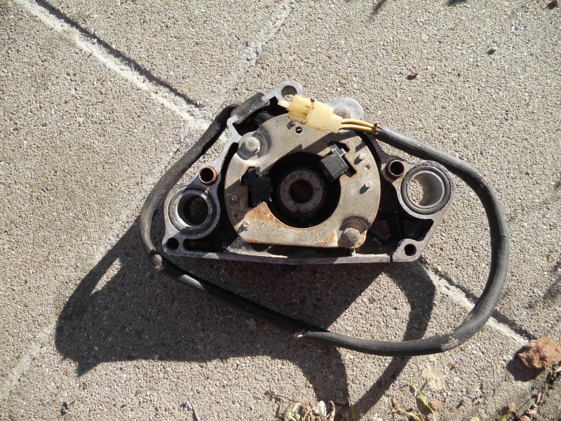

Suis allé voir dans le Box où je stocke mes pièces.
Voici le carter, les capteurs et le joint mécanique.

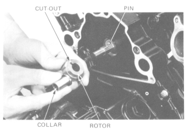

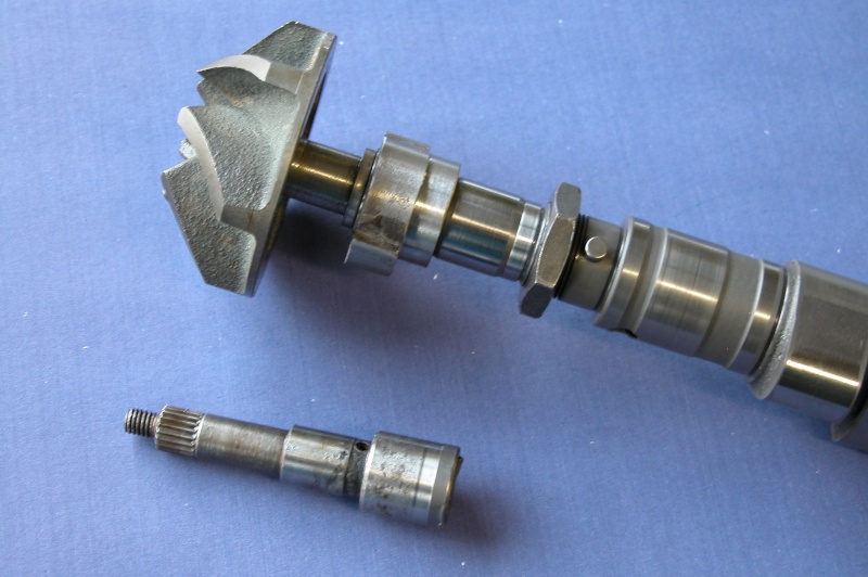

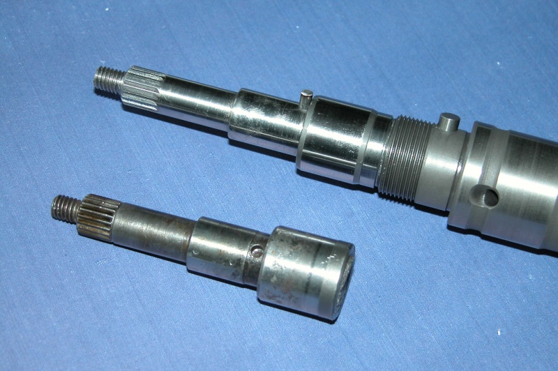

Pendant que tu es chaud sur ton apn, pourrais tu s'il te plaît faire une photo du doigt d'allumage et du minuscule pion à ne surtout pas perdre... :?: :merci2:

Quand à l'image que tu souhaites, je n'ai pas de moteur démonté sous la main.
Mais dans le menuel d'atelier il y a ceci:
et dans ma phothèque:
Sur celle-ci on voit les 2 "Pins", la grosse, en arrière sert à positionner le support du pignon d'entrainement de l'AAC.
La petite est celle qui positionne correctement le doigt qui fournit les tops d'injection.
Et sur celle-ci, le doigt est en place.

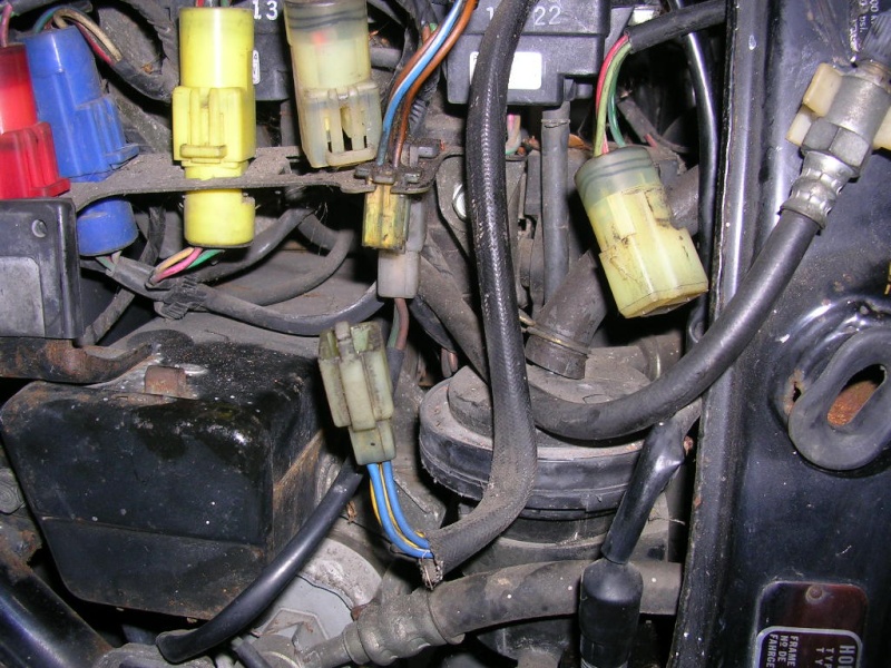

Et pour être complet, lire ce sujet :
CX 500 Turbo, Capteurs de vitesse moteur
Jean

Message non lude 500 Turbo » 01 nov. 2012, 11:29
C'est ce connecteur!
Jean :costaud:

Message non lude philippeCR » 01 nov. 2012, 11:37
Ok merci, j avais déjà nettoyer la cosse (merci pour la précision,j ai la bible technique du 500cx mais image pas hyper claire, la c'est super :) )
(je test et je vous tiens au courant)
