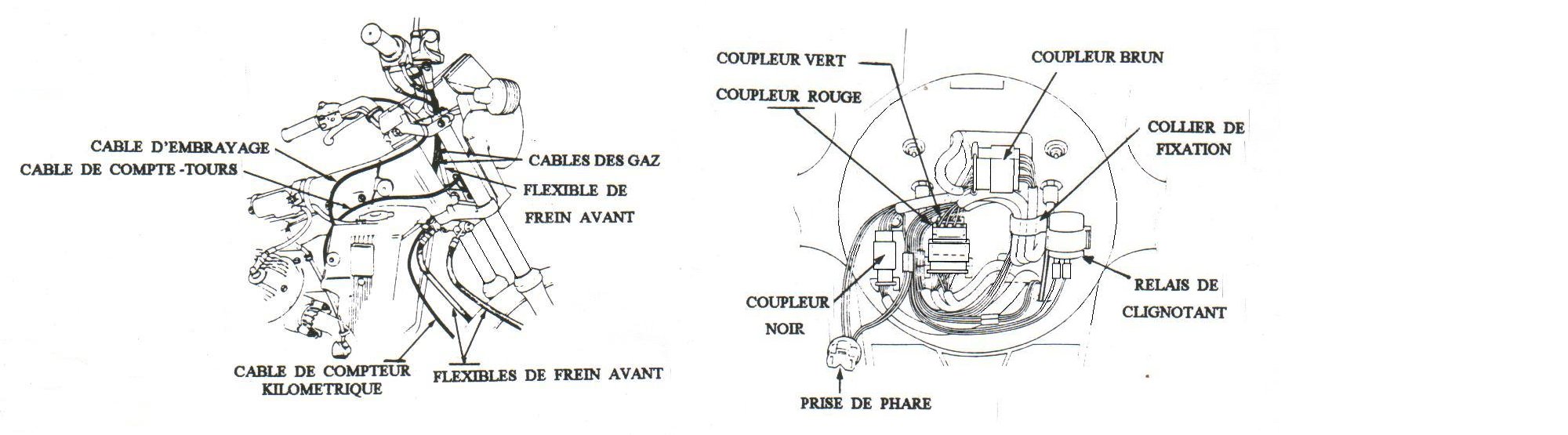

Jean a parfaitement répondu à ta question. Je me permets d'ajouter un schéma de montage des connecteurs dans le phare de la routière.
Ce schéma est dans la Fiche Technique - Changer les roulement de direction.
:!: NB : dans le phare, il y a un fil vert avec une cosse plate qui n'est branché à rien, c'est normal.
Sur les customs, et uniquement les customs, il y a un fil noir à filet bleu foncé avec une cosse ronde. Attention à ne pas le raccorder à un fil noir sans cette fameuse bande bleue foncée. Sinon c'est le thermomètre qui va aller direct dans le rouge sans avoir démarré le moteur.
