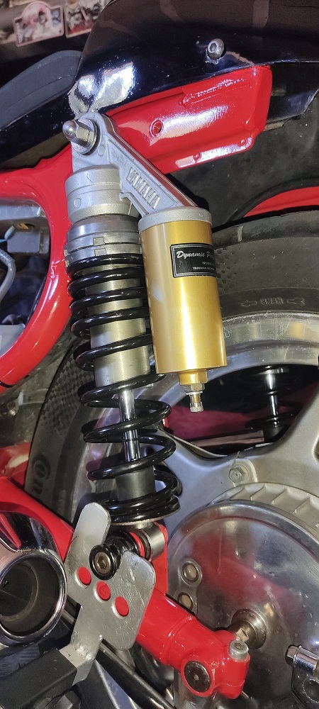

C'est ainsi que j'ai monté sur mes CX custom des amortisseurs de routières et inversement, mais aussi sur mes CX préparées des amortisseurs de provenances diverses :
des chinois sur ma CX de piste :
Jolis, mais de vraies pompes à vélo ! :(
Des Showa de provenance Honda sevenfifty sur mon Café Racer de route :
nettement mieux mais un peu raides
Et des amortisseurs de YAM XJR 1200 reconditionnés sur mon CX de piste :
toujours aussi raides mais parfaits pour la piste.
Donc, sauf à être un intégriste du "tout d'origine" on peut se faire plaisir pour souvent pas très cher, à condition de respecter les incompatibilités citées plus haut. :)
