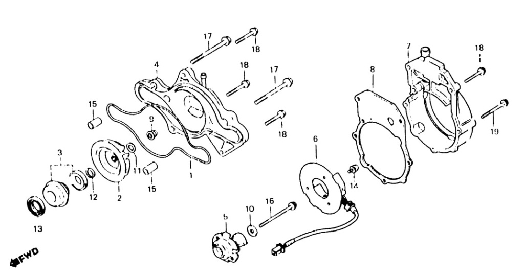

Il y a 2 capteurs qui sont sous un petit couvercle à l'arrière du moteur.
En dessous de la pompe à eau !
Il faut contrôler leur continuité à l'ohmmètre.
Entre Jaune et Jaune avec tube il faut 530 Ohms (+ou - 50 Ohms), idem entre Bleu et Bleu avec tube !
Un des 2 (celui qui pilote l'allumage du cylindre droit) est très probablement isolé.
J'espère pour toi que c'est un fil coupé entre les capteurs et le connecteur(sous la selle).
Sinon il faudra les remplacer !

Tout à fait Jean-Louis.
Les boîtiers d'allumage de la famille CX650 (Custom, E, GL et même Turbo) sont identiques et très facilement accessibles et remplaçables!
Ils sont situés sous le couvercle latéral gauche. (repère 1)
Et les capteurs d'allumage sont accessibles sous le petit couvercle à l'arrière du couvercle arrière (en dessous de la pompe à eau. (repère 6)

Pour répondre à Baltic (Jean-Louis), il est possible d'intervertir les boîtiers d'allumage dont parlait 500turbo (Jean), repère 1 sur le premier schéma, qui sont situés sous la selle, plus précisément à droite de la batterie.
Les capteurs (repère 6 sur le second schéma), qui sont situés dans le petit carter arrière du moteur, ne sont pas permuttables. Ils ont une forme différente l'un de l'autre.
Leur changement impose la dépose du moteur et ne nécessite aucun outil spécial.
Seulement un jeu de cames d'épaisseur. Ce qui ne coûte pas bien cher.
Je vais tâcher de voir s'ils peuvent être vendus séparément. Ce n'est pas sûr du tout.
La référence du plateau avec les capteurs est : 30300 MA1 154.
Par contre, sur eBay.fr, on doit pouvoir trouver ça. Tu tapes la référence sur ebay.fr pour trouver.
C'est la même pièce pour les 400/500 Sport, E et 650 E et GL.
Ou bien dans mon garage car je me souviens avoir un plateau avec un capteur HS, mais je ne sais plus quel côté est OK.
