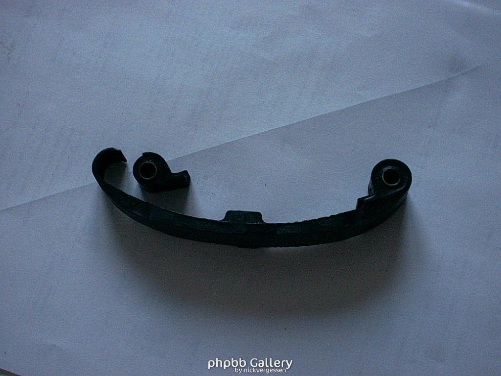

Message non lude papicx » 20 août 2017, 14:40
As tu vérifié l'état du patin tendeur ?
Principalement à son attache supérieure. C'est souvent là que ça casse. Presque toujours je devrais dire.
