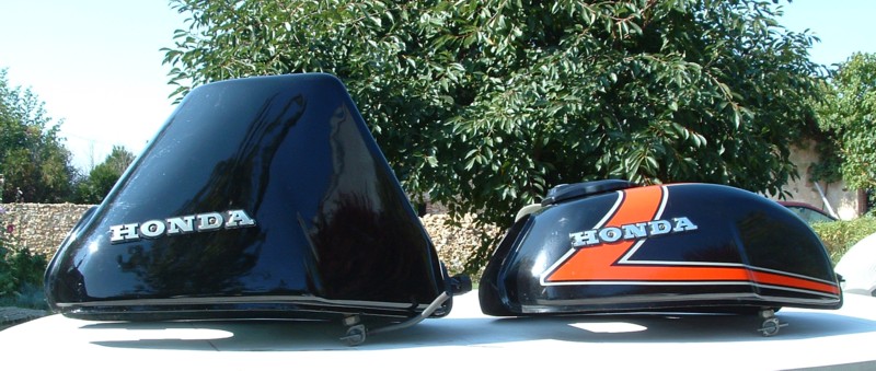

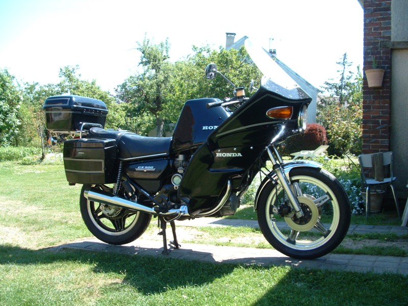

Message non lude thierry mecano » 28 oct. 2013, 16:05
Mon modèle dromadaire fait 29 litres mais est particulièrement difficile à trouver.
Je n'en connais que 2 exemplaire, le mien ( l'ex à Jojo ) et celui de notre ami Olivier trop tôt disparu.
Il y en a eu une dizaine d'exemplaires d'origine Honda France à ma connaissance.
Une classique, une GL, c'est pas les bécanes sportives qui m'attirent!!

Message non lude Galager » 28 oct. 2013, 21:02
Ouch, j'ai un peu de mal avec son esthétique, et surtout le centre de gravité qui remonte très haut!
Au pire j'essayerai d'adapter un modèle existant ou d'en faire un sur mesure. Ça doit être un bon exercice de de tôlerie :lol:

Message non lude thierry mecano » 29 oct. 2013, 19:59
Puisque ma Rickman est à l'honneur, il n'y a qu'à très basse vitesse en virage serré que la moto engage franchement de l'avant, par exemple une descente de route de montagne. L'astuce, toujours avoir une réserve de gaz sinon c'est la chute assurée!!
En croisière, tout va bien et je n'ai pas le stress de la panne d'essence :P Et ce réservoir monstrueux fait toujours parler à l'étape!
