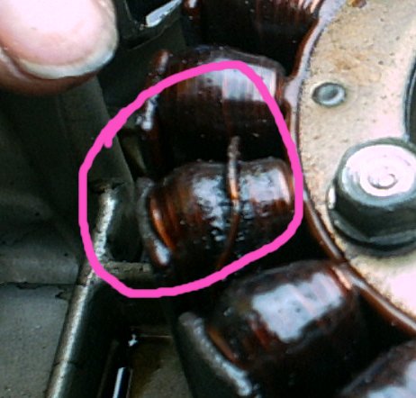

Et là il va falloir y aller molo-molo car c'est un ( ou deux comme tu l'indiques ) fils de capteurs qui sont sur les cotés, mais dont les fils sont derrière... :-(
sur cette photo on voit les capteurs ( en rose ) les vis qui les tiennent ( en bleu ) et le repère ( en jaune ) qui distingue le droit qui se situe en face du bouchon de visite.
Mais cela impose de sortir complètement le bobinage complet puisque les fils sont tenus par du verni devenu bien fragile avec les années.
Mais à ce stade, de toute façon, tu n'auras plus beaucoup de choix.
Le mieux sera d'en remettre un réparé à moins que cela soit déjà le cas et qu'il ne présente pas de signe de fatigue comme celui-là :
