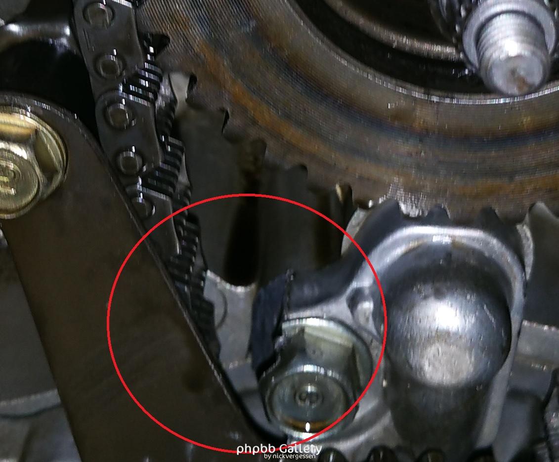

Je suis en train de changer ma chaîne de distribution sur un 400 cx"c" de 82.
J'ai commandé la chaîne et le patin d'un 500 car apparemment tout les CX ont la même chaîne.
En ouvrant le carter arrière je me suis rendu compte que la chaîne avez rogné une plaque en métal avec une partie de la vis qui la tient. C'est de l'autre coté du Patin.
1183
J'ai déjà vu par hasard ce problème sur internet mais je ne retrouve plus le sujet.
Selon vous dois-je remplacer cette pièce et sa vis? Connaîtriez vous ça référence? Est que ça se trouve d'occasion?
Je compte passer chez chez honda mais j'ai peur qu'il connaisse mal ces vieux modèles.

Bonjour,
J'ai connu ce problème. J'avais remplacé la plaque, j'en avais une d'avance !
Je crois que certaines concessions Honda peuvent en avoir.
j'avais sécurisé la via usée par un freinage fil frein. Si je retrouve les photos je les mettrai sur une réponse !
Bon courage !

Le gars de chez Honda m'a dit que ce n'était pas nécessaire de le changer. Tu en penses quoi?
Authus
Messages: 39
Images: 2
Enregistré le: 24 sept. 2015, 10:37
Localisation: Paris
CX actuelle(s): 400 cxc
Re: Rongé par la chaîne de distribution
Message non lude papicx » 18 oct. 2015, 12:00
Si la vis n'est pas rongée sur son corps, tu peux la conserver. Ça semble être le cas.
Ne touche pas au carter de vilo. Il n'a rien ou presque rien là. Le changer serait superflu.
On ne compte plus les cx qui roulent ainsi sans le moindre souci.
Vérifie bien le patin tendeur sur son dos.
S'il a une empreinte de fatigue de 0,5 MM de profondeur ou plus (une marque de section triangulaire) due au point d'appui du carter principal en forme de trait, il est fortement recommandé de le changer.
A 0.8 mm c'est impératif. Le guide n'est plus plat, ça se voit à l'oeil nu.
Habituellement ça fait dans les 0.2 / 0.3 mm. Ça fait déjà "un beau trait de crayon".
:/\: Pour mesurer la profondeur de la rainure, tu prends un trombone de bureau. Les petits font 0.8mm de diamètre.
S'il comble la rainure, c'est la limite maxi.
Les gros trombones font 1 mm... ^^
Pas besoin de pied à coulisse pour mesurer ça. ;-)
La chaîne n'est alors plus correctement guidée dans le sens gauche/droite et va battre bruyamment au bout de qq milliers de km seulement.
La tôle devra être débarrassée de ses bavures dues à ce frottement avant d'être reposée.
De la limaille dans de l'huile d'un moteur n'est jamais la bienvenue. :haaaa:
Un petit coup de lime + nettoyage en viendra facilement à bout. Ça prend 1 min chrono.
Elle pourra alors être remontée sans inquiétude. :cool:

Message non lude thierry mecano » 18 oct. 2015, 12:17
Et vu la limaille, une dépose du carter avant pour bien nettoyer la crépine de pompe à huile est indispensable et en ramassant le maximum de déchets une fois ce carter déposé.

Message non lude papicx » 18 oct. 2015, 12:19
Effectivement.
Bien vu Thierry :bravo:
Quand le moteur est sur l'établi ça ne prends pas trop de temps.
Un joint de carter AV + 3 joints toriques.

Le carter avant est déjà tombé je voulais vérifier la chaîne primaire , j'en profiterai pour m'occuper de la crépine.
