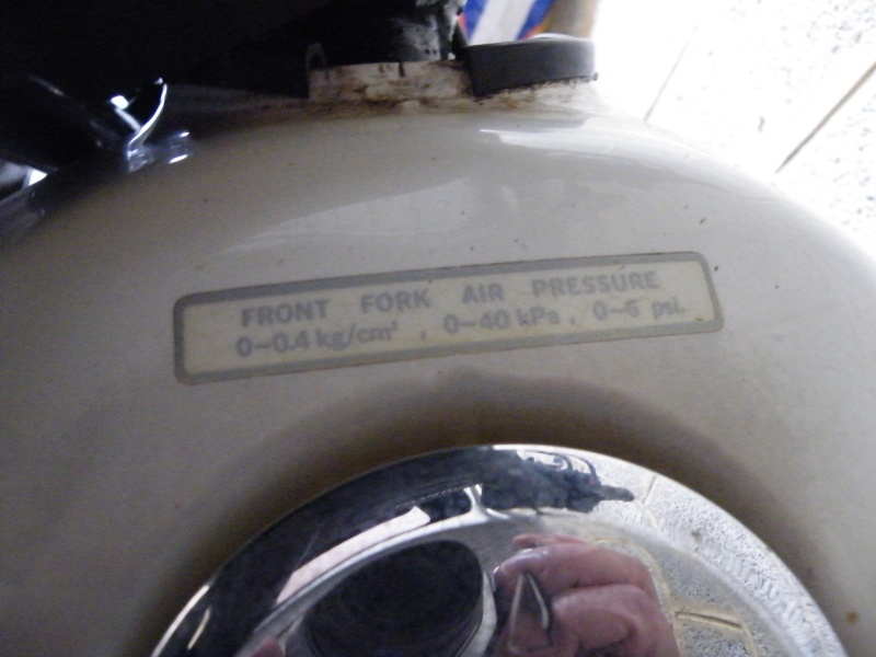

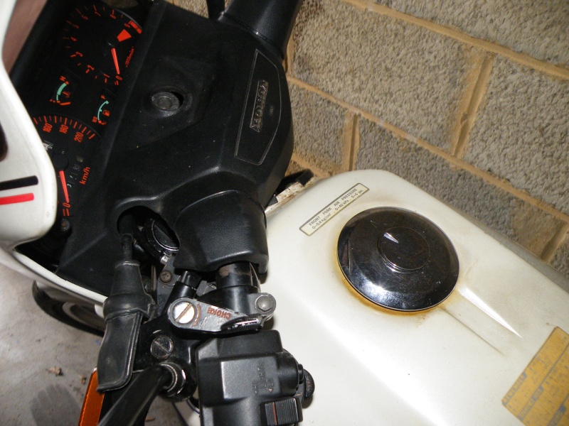

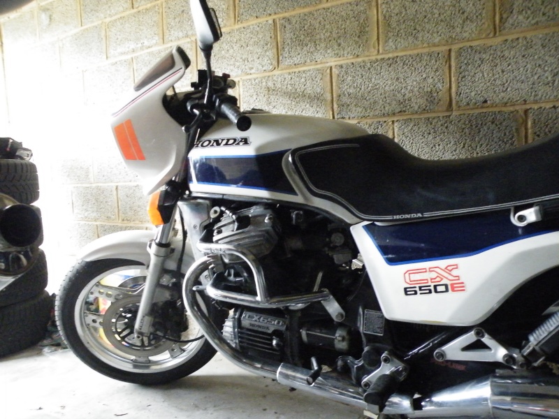

Message non lude 500 Turbo » 26 juil. 2010, 09:21
Bonjour,
Je suis allé jusqu'au garage où je stocke, entre autres, le CX650E.
Je confime, preuve à l'appui, la pression de fourche indiquée dans la RTM 39.
Le CX 650 E
Une autre tof du TDB et début de réservoir sur lequel se trouve, d'origine, l'autocollant.
Et un "gros plan macro" dudit autocollant.
Jean
