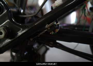

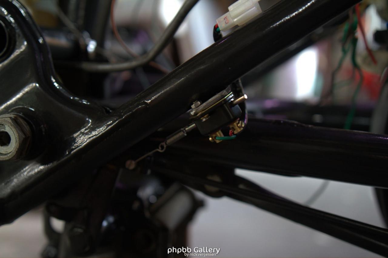

Message non lude E97 » 29 juin 2015, 11:53
C'est bien plus long que prévu ce circuit électrique... faut dire qu'il faut tout revoir.
je viens de terminer la pose d'un nouveau contacteur de frein.
1118.
