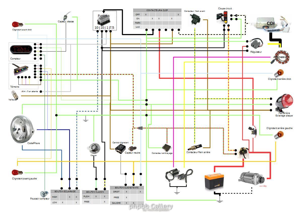

J'avance toujours sur mon CX et après avoir passé un peu de temps à réfléchir comment fonctionne ceci et cela, j'ai attaqué la réfection complète du faisceau.
Initialement, je souhaitais reconstituer le faisceau à l'origine mais entre les nombreux câbles coupés, les broches et connecteurs absent ça va être compliqué de le refaire à l'identique. J'avais pourtant lancé une commande de câble et de connecteurs mais il serviront pour une autre fois ... Je pense que ça ne vaut pas vraiment la peine puisque de me casser la tête sur ce point puisque la moto n'est de toute façon plus d'origine.
En premier lieu, voilà les éléments adapté (cad pas d'origine) en rouge s'il sont encore manquant (pour le moment)
  • - commodo gauche provenant d'une autre Honda (phare/code/avertisseur/appel de phare/ contacteur embrayage)
  • - commodo droit adaptable (coupe circuit et démarreur)
  • -Boite à fusible (4 circuits)
  • - compteur (oedo/heure/vitesse/ trip A/B)
  • - témoins (phare/clignotants/huile/neutre)
  • - phare avant
  • -feu arrière (texas),
  • - clignotants
  • - avertisseurs
  • -les contacteurs (freins et embrayage)
Voilà le schéma en version provisoire. Si les électroniciens de la moto veulent bien me donner leur avis :-D J'ai essayé de faire quelques choses de "clean" pour pouvoir intervenir facilement ensuite et surtout pour que la restauration soit bien faite !
Les modifications que j'ai apporté sont :
  • suppression du câble marron d’alimentation des lampes en position parking (suppression de la fonction parking)
  • remplacement du code couleur marron/blanc par le marron sur mon nouveau schéma (pas de fil marron/blanc en stock...zut)
  • câblage du "code" (éclairage) direct (cad, plus de bouton permettant d'allumer et d’éteindre l’éclairage sur mon commodo adaptable... logiquement lorsque le contact est sur On, le code s'allume direct maintenant !....)
  • créations de 4 circuits distincts protégés par des fusibles que j'ai calculé selon les appareils connectés
    1. - 10A pour l’éclairage principal,
    2. - 10A pour le klaxon (et poussoir démarreur à confirmer ?),
    3. - 1 ou 1.5A pour les instruments
    4. - et enfin le dernier circuit pour les clignotants et le feu arrière et veilleuse éventuelle -7.5A.
1117
 ! papicx a écrit:
:attention: ce schéma comporte une erreur :!: le démarreur et la batterie sont à permuter.
J'ai deux petites questions pour lesquelles je souhaiterais votre avis.
Est -il possible de placer "l'alimentation" du poussoir démarreur après fusible de 10A (sur le circuit 2 câble noir dans mon cas...)? il ne s'agit pas d'alimenter le démarreur mais que le contact du bouton (le solénoïde étant un genre de relais si j'ai bien compris),
Second point, même question mais concernant le régulateur 12V. Est-il possible de raccorder le câble noir du régulateur (broche 3 connecteurs)vers le circuit protégé 10A (ou doit-on prendre l'alimentation directe en sortie du neiman (ou de la batterie).
Ah oui encore une petite question, pour le fonctionnement du compte tour, il me faut récupérer le signal du compte tour (pôle - de la bobine d'allumage). Savez vous sur quel câble me connecter (d'origine le compteur doit certainement avoir ce signal non ?)
dans l'attente de vos précieux conseils :wink:

Re: Remise en état de l'électricité de mon custom
Message non lude papicx » 25 juin 2015, 16:02
bonjour
J'ai deux petites questions .../...
Ça fait 3 questions ça non ? :lol:
Je regarde ton schéma...
Messages: 11165
Message non lude E97 » 29 juin 2015, 12:53
C'est bien plus long que prévu ce circuit électrique... faut dire qu'il faut tout revoir.
je viens de terminer la pose d'un nouveau contacteur de frein.
1118.
Il me faut a boite à fusible pour avancer et définir une fois pour toute la position de la batterie.
A ce propos, j'ai passé plusieurs heure à regarder sur les préparations... où elle est la batterie ?... sur la mienne impossible de la cacher sous la selle... je vous pas d'autre endroit.
Je précise que je n'ai plus de cache latéraux et que je ne trouve pas très jolie les plaques de numéro.
l’idéal serait de pouvoir la planquer dans un truc genre vieux réservoir ovale sous la selle.... mais c'est chère et je ne me vois pas acheter un réservoir pour ça pour le moment.
