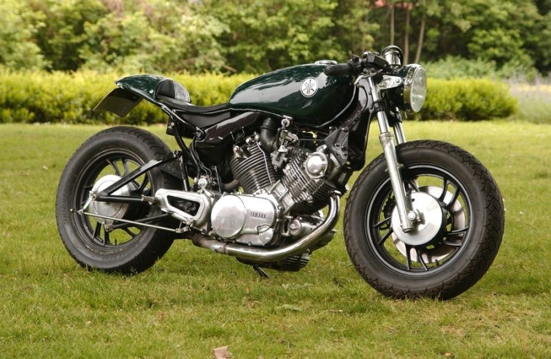

Idéalement il faudrait trouver un moyen d'adapter une jante arrière à l'avant pour pouvoir mettre un gros pneu en 16 pouces (sans garde-boue bien sûr :wink: ) dans ce genre là (bon c'est pas une cx mais ça donne une idée du look):

Message non lude dante34 » 21 oct. 2009, 19:58
C'est quoi cet engin ????
Ca claque grave !!! :haaaa:

Message non lude ph1090 » 21 oct. 2009, 23:19
Yamaha xv750 special (je pense car on dirait qu'il y un cardan), mais attention d'origine ça claque beaucoup moins fort :lol:
Ça pourrait être une TR1 également (base similaire, mais 1000cc et transmission par chaine).
Philippe

Message non lude dante34 » 22 oct. 2009, 08:36
Effectivement c'est pas la meme ! :lol:
