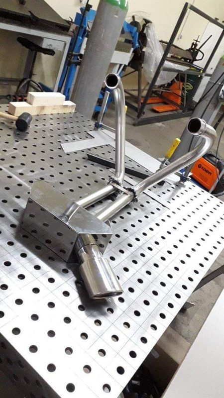

Ca c’est le gabarit pour l’échappement, j’ai modifié les 2 tubulures (c’est bon le pneu passe maintenant) et j’ai tout filé a mon gamin pour réaliser le « silencieux » :D et finir les soudures sur les tubes. Il vas se situer entre le moteur et la fameuse boite tole du dessus.

Message non lude Dens » 03 mars 2020, 17:27
En avant première, les photos de l'avancée de mon échappement fabriqué par le fiston.
Reste encore à imaginer et mettre en place les cloisons censées réduire un peu le vacarme.
Mais c'est sur ça va faire du barouf cette affaire....
