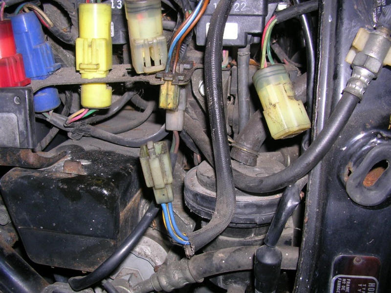

Sous le couvercle latéral droit se trouvent regroupés les connecteurs de tous les capteurs.
A droite (vers l'avant) il y a un connecteur translucide à 4 broches, 1 fil Bleu, 1 Bleu/Blanc, un Jaune et un Jaune/Blanc.
En mesurant à l'ohmmètre tu dois trouver une résistance dont la valeur doit être de 250 Ohms entre Jaune et Jaune/Blanc et idem entre Bleu et Bleu/Blanc.
Si ce n'est pas le cas il faudra vidanger le circuit de refroidissement, démonter la pompe à eau et ainsi arriver aux capteurs!

Ensuite auriez vous juste une photo de la pièce
Translucide sur laquelle je dois prendre la mesure

Message non lude 500 Turbo » 29 août 2020, 10:43
Ces indications, aussi précises que possible, ne sont-elles pas suffisantes ?
Je me cite:
"Sous le couvercle latéral droit se trouvent regroupés les connecteurs de tous les capteurs.
A droite (vers l'avant) il y a un connecteur translucide à 4 broches, 1 fil Bleu, 1 Bleu/Blanc, un Jaune et un Jaune/Blanc."
Allez, je puise dans mon stock d'images !
Tu vois que je suis sympa !!!

Top merci je prends la mesure
